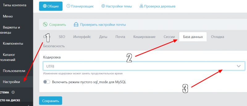

На Instant CMS 2+ появилась такая проблема когда вставляешь копированный текст со смайлами то обрезается текст, только первое предложение сохраняется.
В общем решение. Нужно зайти в админку, Настройки / базы данных и переключить на «UTF8mb4»
В настройках сайта во вкладке «База данных» надо установить кодировку «UTF8mb4»
Предварительно сохраните Бекап базы.
В настройках сайта во вкладке «База данных» надо установить кодировку «UTF8mb4»Предварительно сохраните Бекап базы.
Это помогает.
