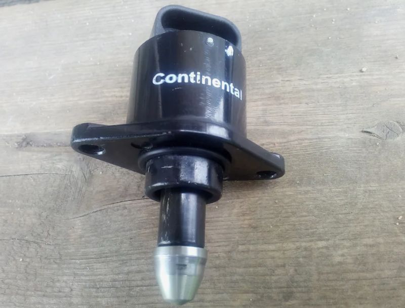

Подумал регулятор холостого, ранее подобное было что сама подгазовывала, смена датчика помогла.
В этот раз поменял датчик холостого-НЕПОМОГЛО. Датчик ДРОСЕЛЬНОЙ заслонки ОПЯТЬ НЕТ.

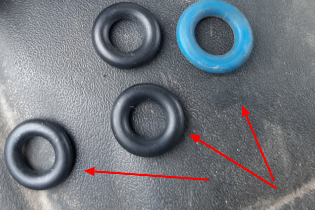

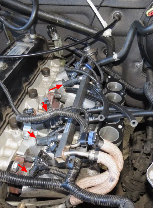

Ну думаю подсос воздуха где-то. Сменил прокладки на впускном коллекторе. И вовремя замены открутил рампу форсунок, и удивление она совсем легко выпала можно сказать. Оказалось колечки на форсунках совсем задубели и через них шел подсос воздуха.
Фото с интернета-забыл свое сфоткать.
В общем сменил прокладки (которые оказались хорошими) и поменял колечки на форсунках и все ласточка заработала как надо.
В общем проверяйте подсос на форсунках.
