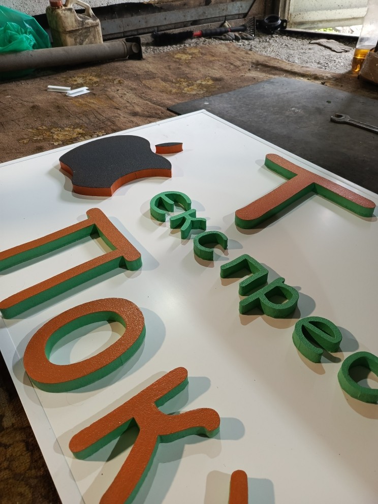

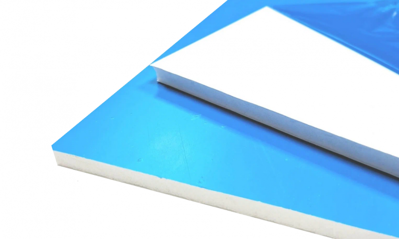

Материалы взял, нижняя часть подложка(фон) пвх панель. А буквы из пенополистирола 20 мм.
пенополистирол.
Сэндвич-панель SIP-пвх.

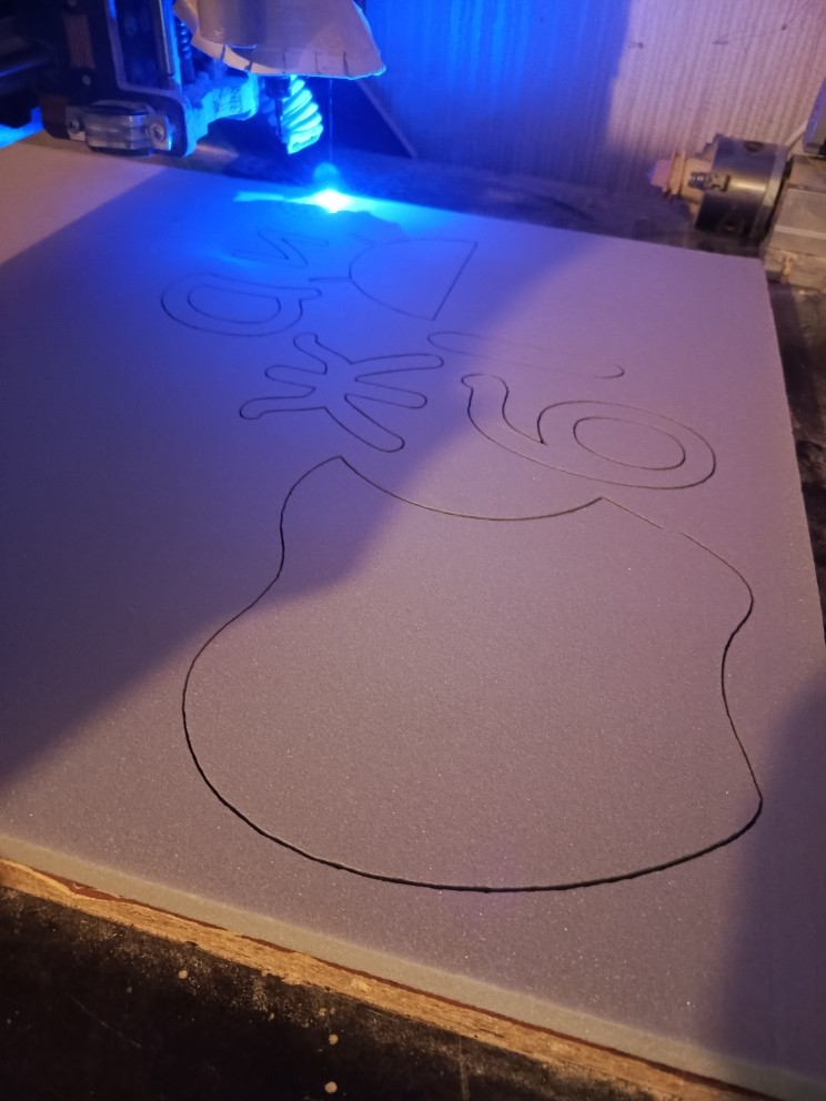

Далее пишем буквы, я в арткам сразу писал, ну естественно строим программу вырезки лазером. И поехали.
Вот Что получилось далее на фото и видео.

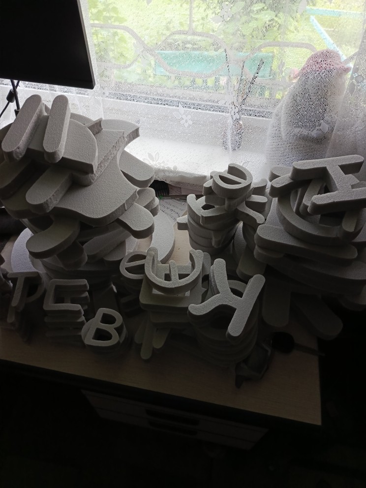

Вырезаем лазером.

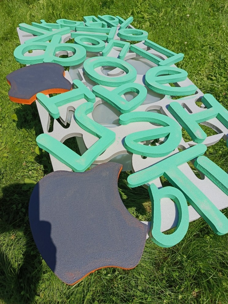

Красим акриловой краской.

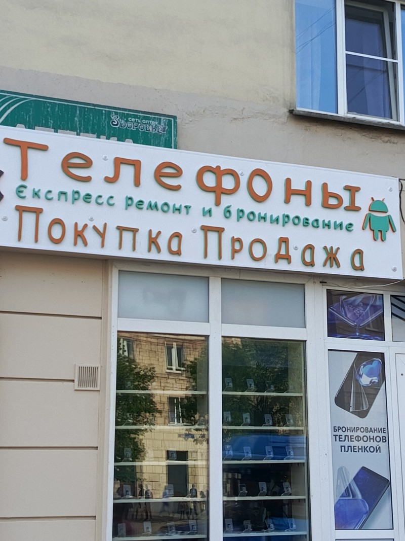

Итог.
