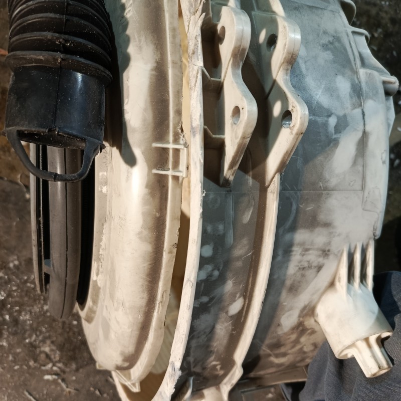

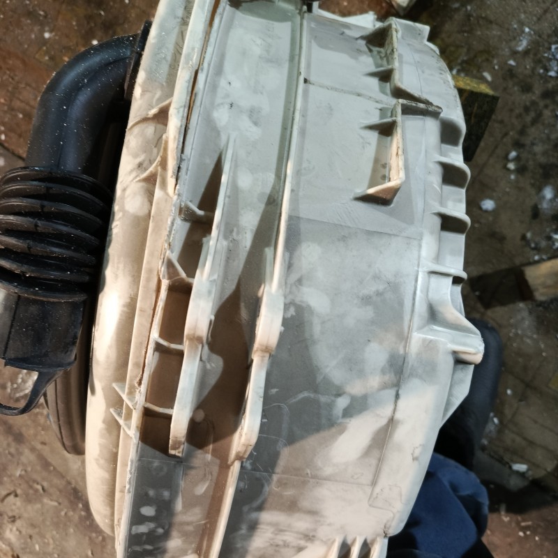

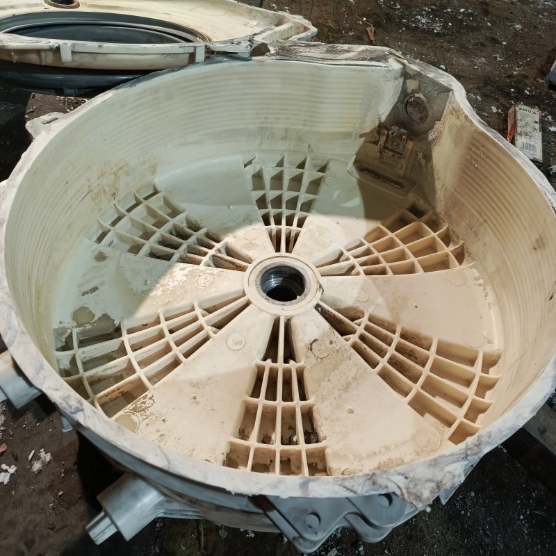

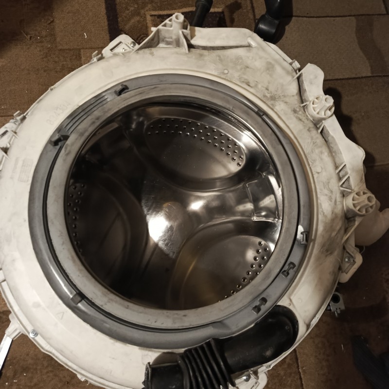

Приходится делать самоделки, в общем пилим пластиковый корпус барабана по шву где он склеен.
Можно тонкой нажовкой или тонким отрезным диском Болгаркой.
Осторожно не распилите сам металлический барабан.

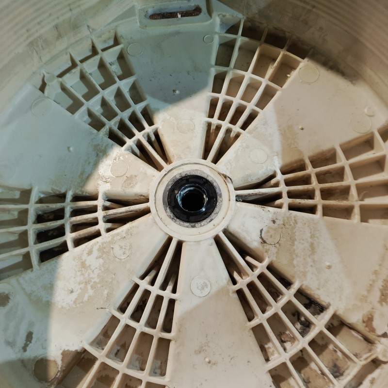

Далее Фото работы.

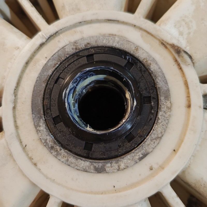

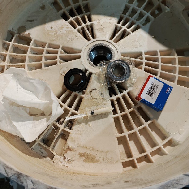

 Новый сальник и подшипник, смазываем специальной смазкой для сальника.
Установили новый подшипник и сальник.

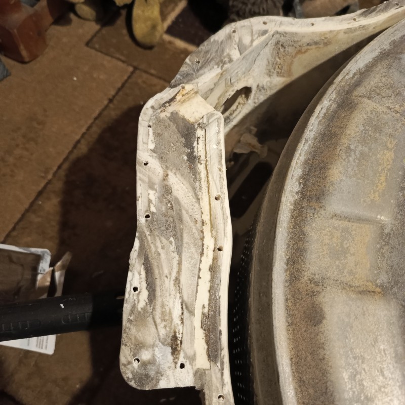

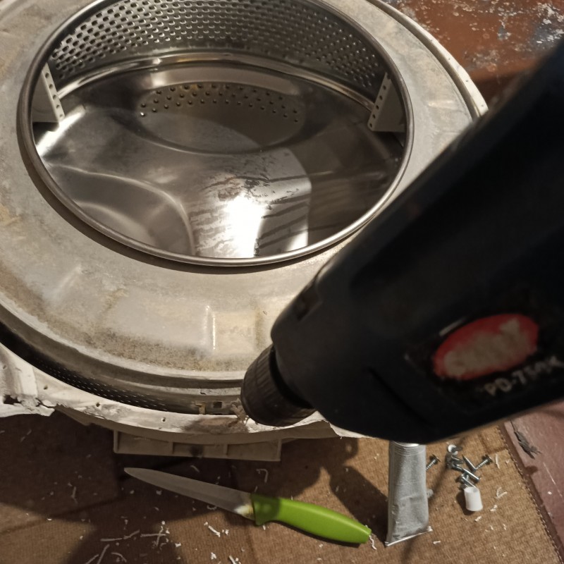

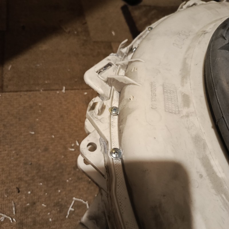

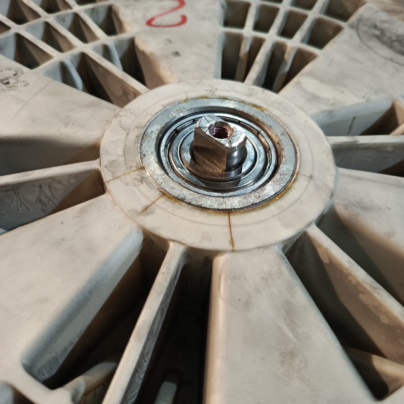

Сверлим отверстия на одной стороне.

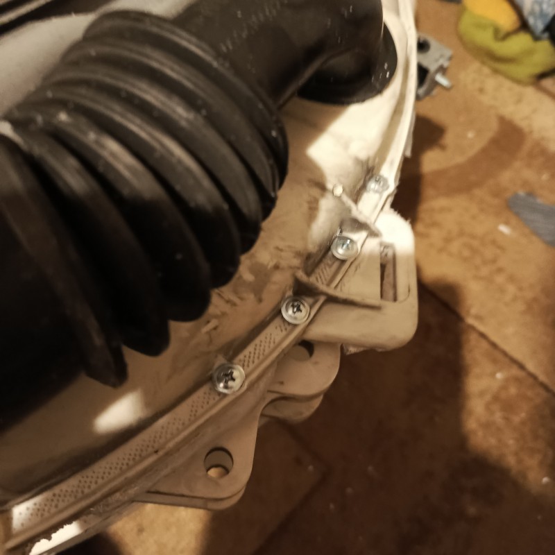

с одной стороны сверлим отверстия под саморезы ( где есть доступ их вкрутить.)

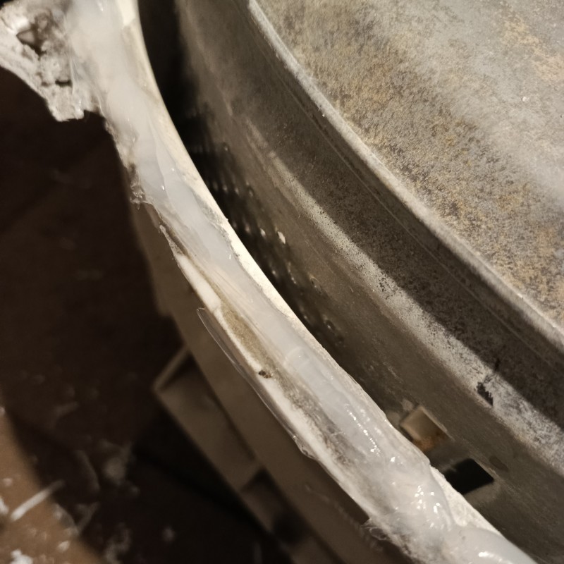

Используем герметик для высокой температуры, Так ка в стиралке тен и может нагревать до 80 градусов.
И с обратной стороны также отверстия под саморезы, в том месте где нет доступа с другой стороны.

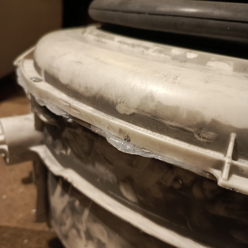

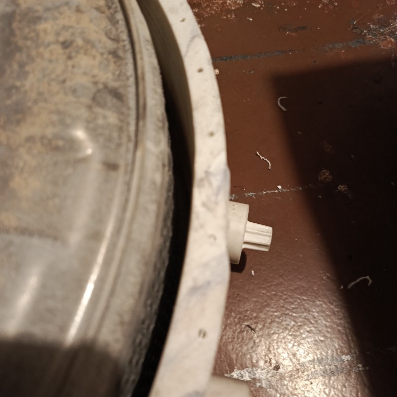

все тщательно промазываем герметикам и ровно соединяем половинки.

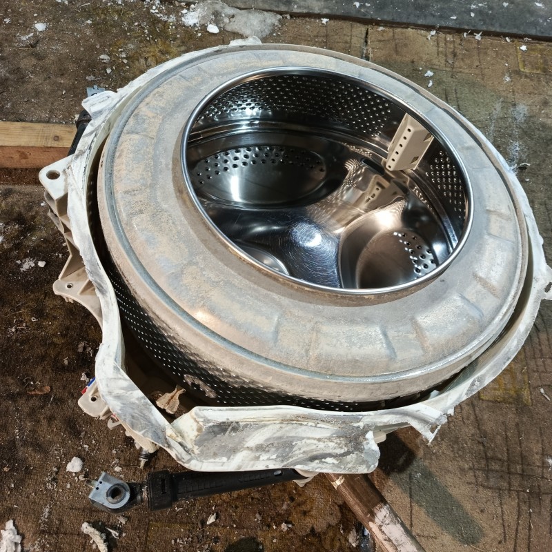

Старый подшипники и сальник удаляем, тщательно протираем.
Устанавливаем Новые подшипники и сальник. + смазка в шприце для сальника  обязательно.
P.S. Обязательно во время сборки половинок тщательно сопоставляйте их, иначе небольшие отклонения и барабан будет задевать резинку которая идет на дверку, и будет очень неприятный скрип резины о барабан.
