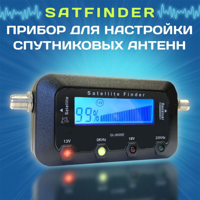

Быстрая настройка антенны Триколор ТВ с прибором Satellite Finder:
Хотите настроить спутниковую антенну Триколор ТВ быстро и точно? Воспользуйтесь прибором Satellite Finder — он существенно упростит процесс и сэкономит время. Ниже — подробная инструкция.
Что понадобится
  • Прибор Satellite Finder (стоимость: примерно 600–800 рублей на ОЗОН; питается от приёмника).
  • Коаксиальный кабель длиной около 1 метра.
  • Ключ на 13 мм.
Шаг 1. Подключение прибора
  1. Подключите кабель к приёмнику (разъём TO REC на приборе).
  2. Второй конец кабеля подсоедините к головке антенны (разъём TO LNB на приборе).
Важно: Satellite Finder включается в разрыв кабеля между антенной и ресивером. Не подключайте его перед антенной — это приведёт к некорректным показаниям.
