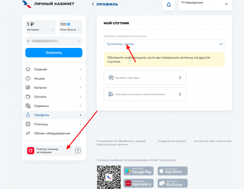

Всем привет небольшая проблема с телевидением триколор, вышел из строя спутник на 56 градусе.
На данный момент можно перейти на другой спутник ТВ центр 36 градусов.
Для этогонужно в личном кабинете триколор переключится ( спутник на тв центр) и обновить ключи.
Скрин ниже.
Далее надо повернуть тарелку на 36 градус.
На этом все, единственное время тв каналов будет соответствовать московскому.
