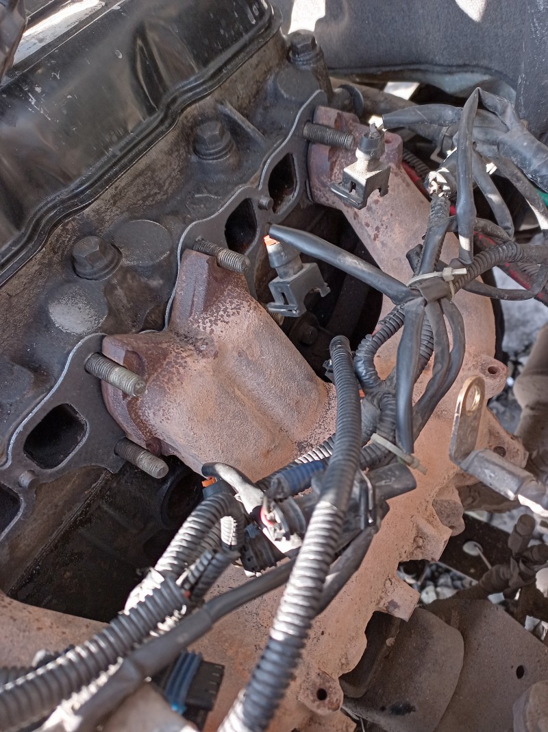

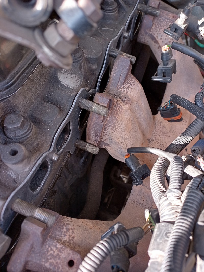

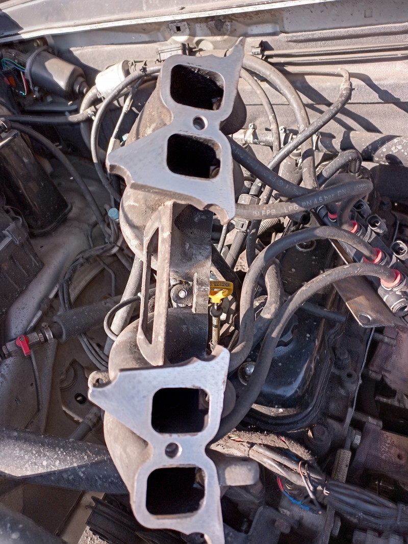

Возникла проблема с пропусками зажигания холостых оборотов на втором цилиндре, поменял половину датчиков, свечи провода, промыл форсунки, менял катушку зажигания и т.д.  не помогло.

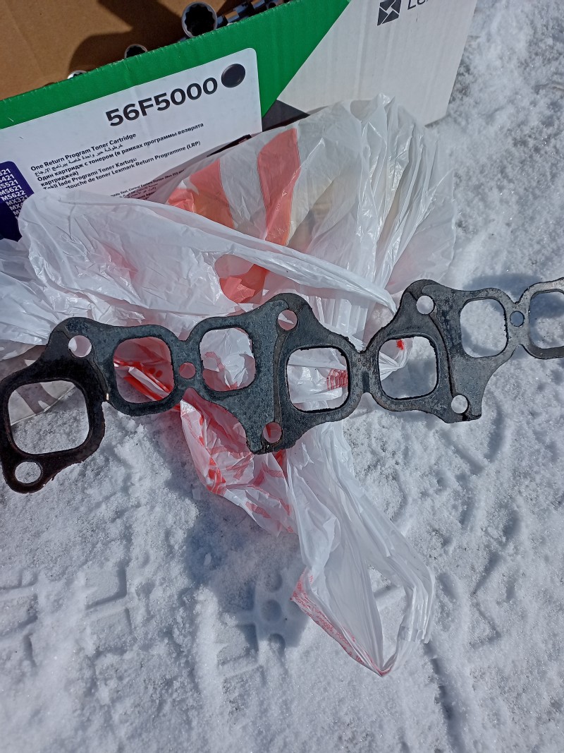

Подумал что подсос воздуха из под прокладки коллектора, в общем решил поменять, прокладка была куплена заранее.

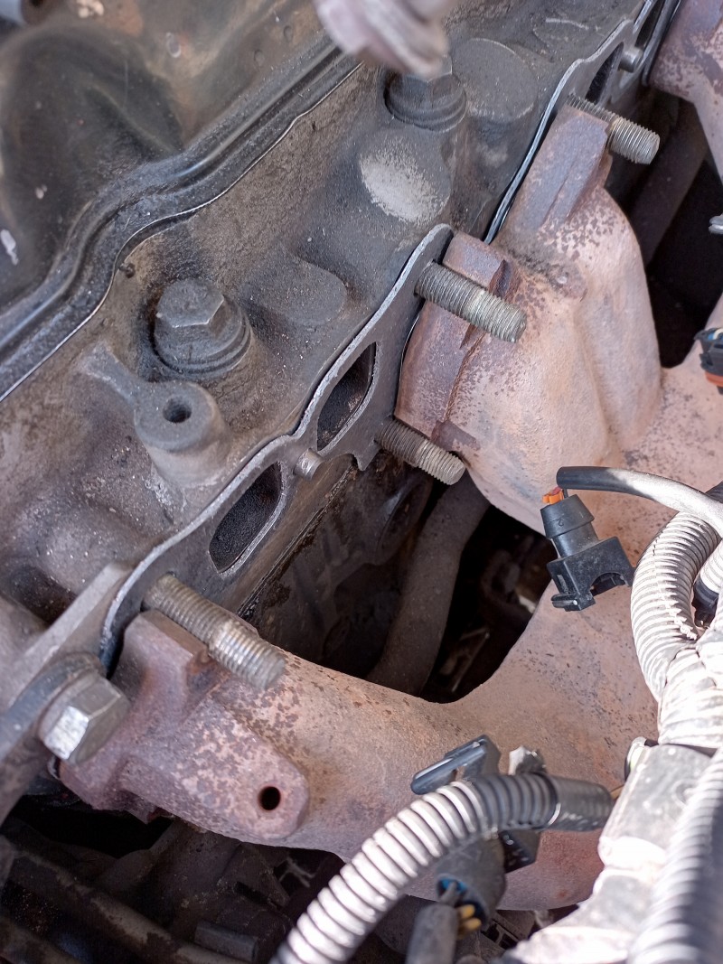

В принципе все просто повозиться пришлось только с откручиванием терма зашиты выпускного коллектора.
Выкладываю фото.
Старая прокладка оказалась еще жива.
Пока пропуски зажигания не победил.
Планирую проверить лямбда зонды их два у нас.

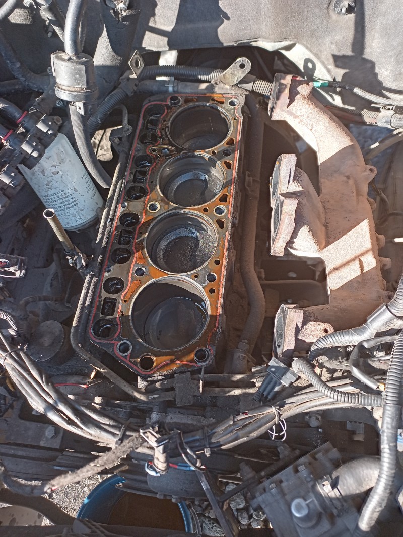

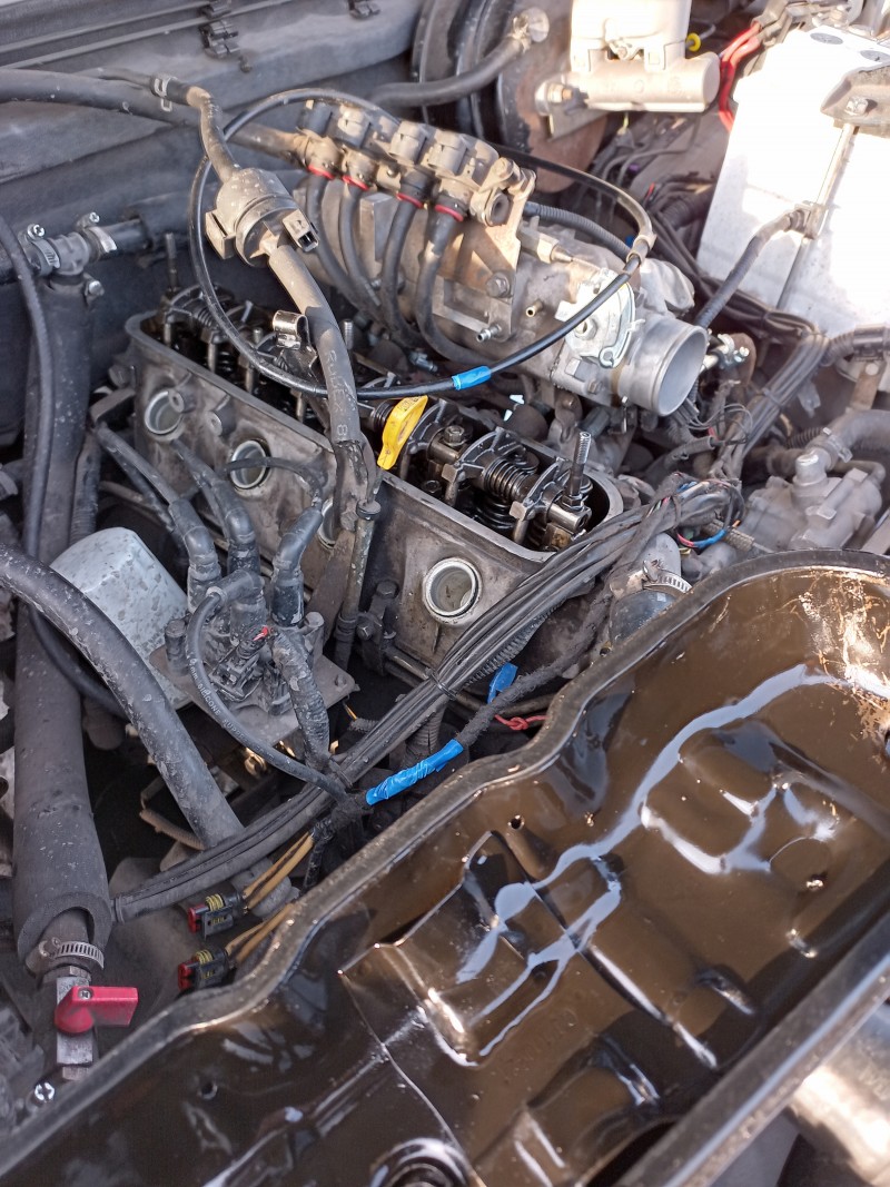

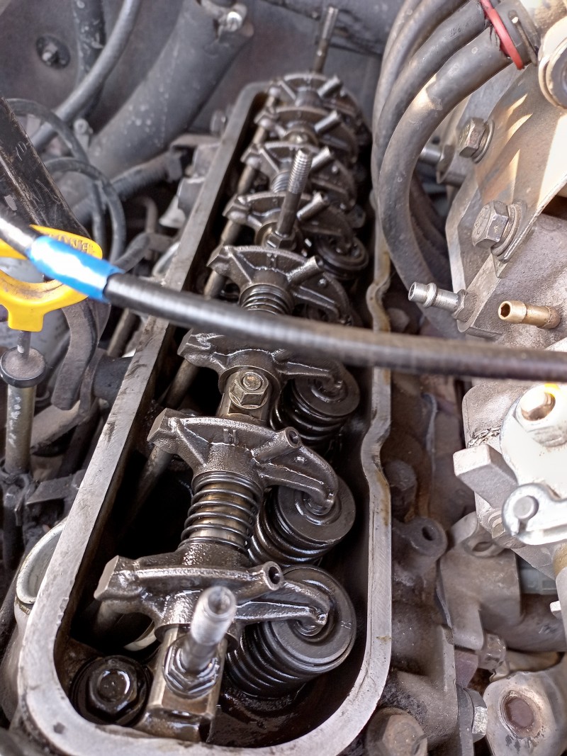

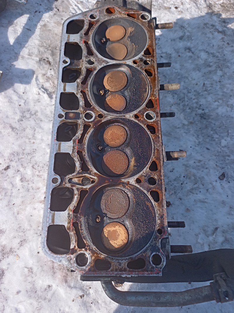

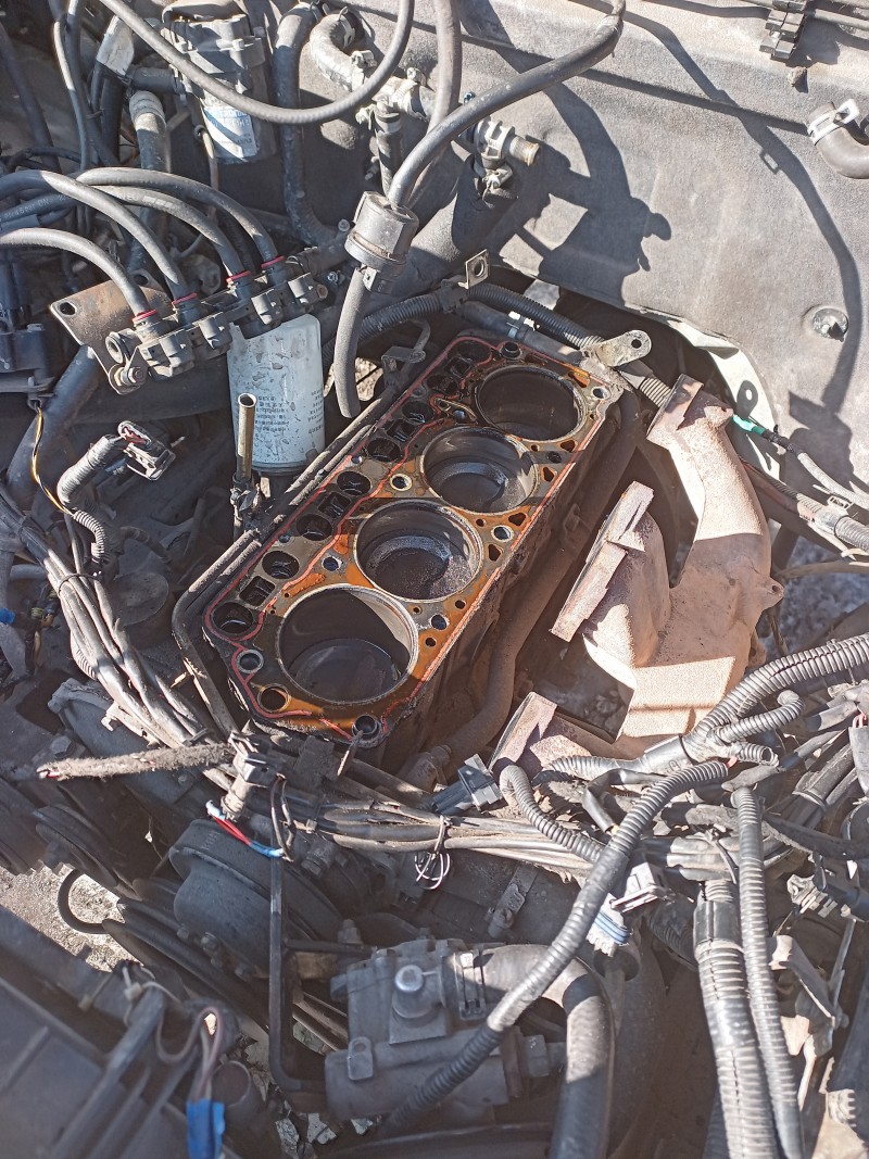

Все перепроверил не нашел причины решил снять головку блока цилиндров претереть клапана заодно поменять маслосъёмные колпачки ну и прокладку естественно на нее и грешил что подтек тосола во втором цилиндре, визуально нечего не увидел надеюсь что после сборки все наладится.
Рейтинг: 27

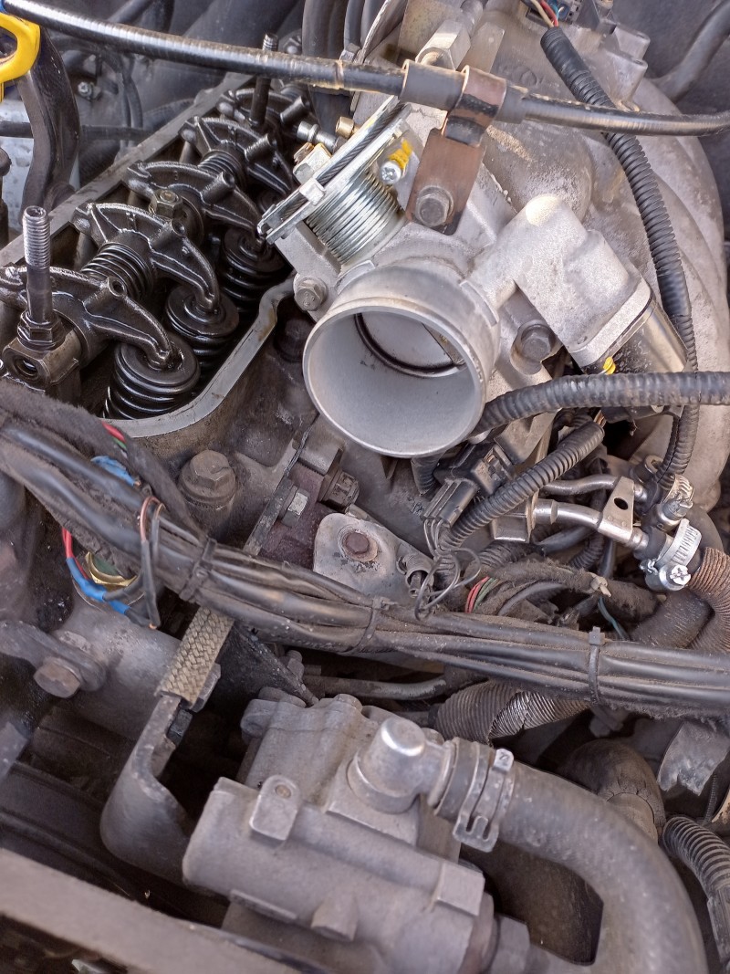

В продолжение предыдущего поста.
начало ремонта.

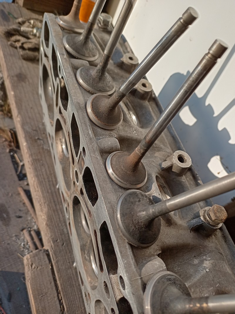

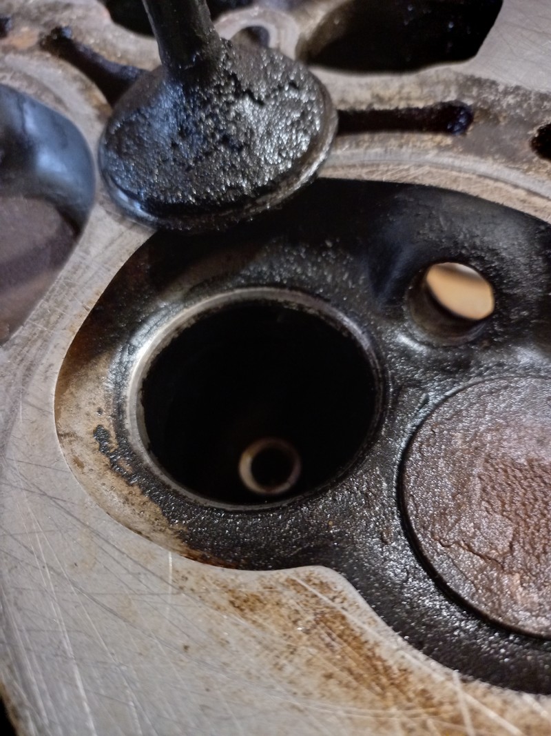

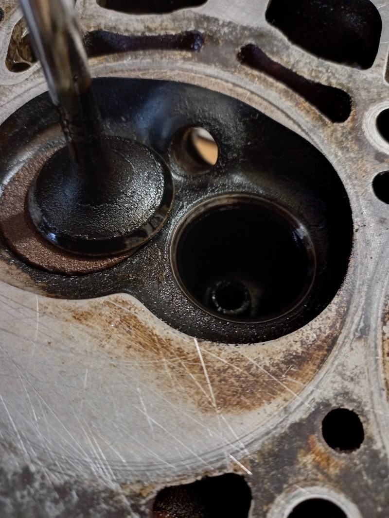

Вот так выглядят клапана.

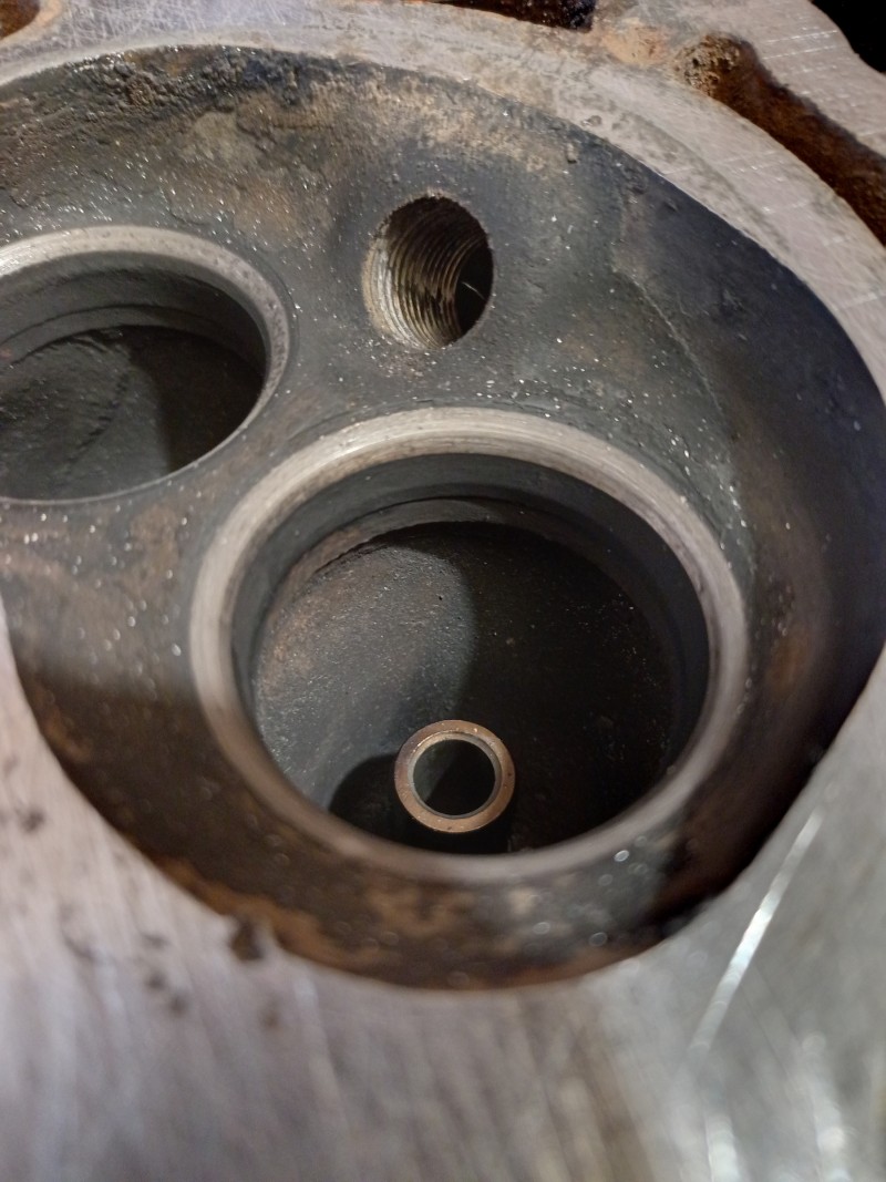

После притирки.
