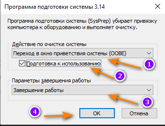

Подготовка к переносу.
Нажать win+R (или правок кнопкой мыши по пуску, выполнить), вставить команду:   %windir%\System32\Sysprep\Sysprep.exe   нажать Enter. поставить так галки и нажать ОК.
после выключения можно переставлять диск.
Не на всех системах (чипсетах) работает.
Ждем отзывов. Спасибо.

Проверено работает.
